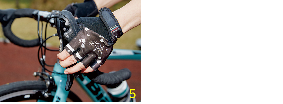

❺ 앞 브레이크의 레버를 쥐고 좌우 레버의 움직임을 점검한다. 또한 브레이크를 쥐면서 자전거를 앞뒤로 밀어 브레이크 제동이 잘 되는지 본다.
